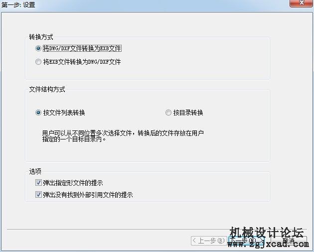

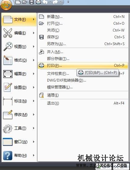

保存DWG格式,打开CAXA点击菜单按钮、文件、DWG/DXF批转换器,可以实现DWG/DXF和EXB格式的相互转换
谢谢回答!!
