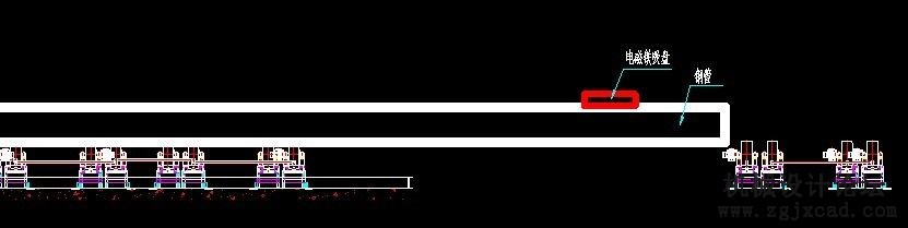

钢管直径1016mm一根12米大概5吨左右,钢管底部有螺旋传动线支撑,传动线传输过程中钢管向前运行,但是传动线有一段大概6米的距离没有支撑轮,钢管在行进到此处时易发生栽头的现象,我想在此段上方设置一个电磁铁,当钢管运行到此处时电磁铁工作,给钢管一个向上的力,当钢管端部经过此处到达下一个支撑轮处时,电磁铁停止工作。要求在电磁铁工作时不能与钢管接触,要有10mm左右的间隙。

这是钢管传输过程中的示意图

有10mm左右的间隙是一个相当特别的要求

钢管太大了,不好做啊………………………………

现在难就难在这,但是磁铁的吸力估计1吨就够了,只是防止钢管在运行中栽头
