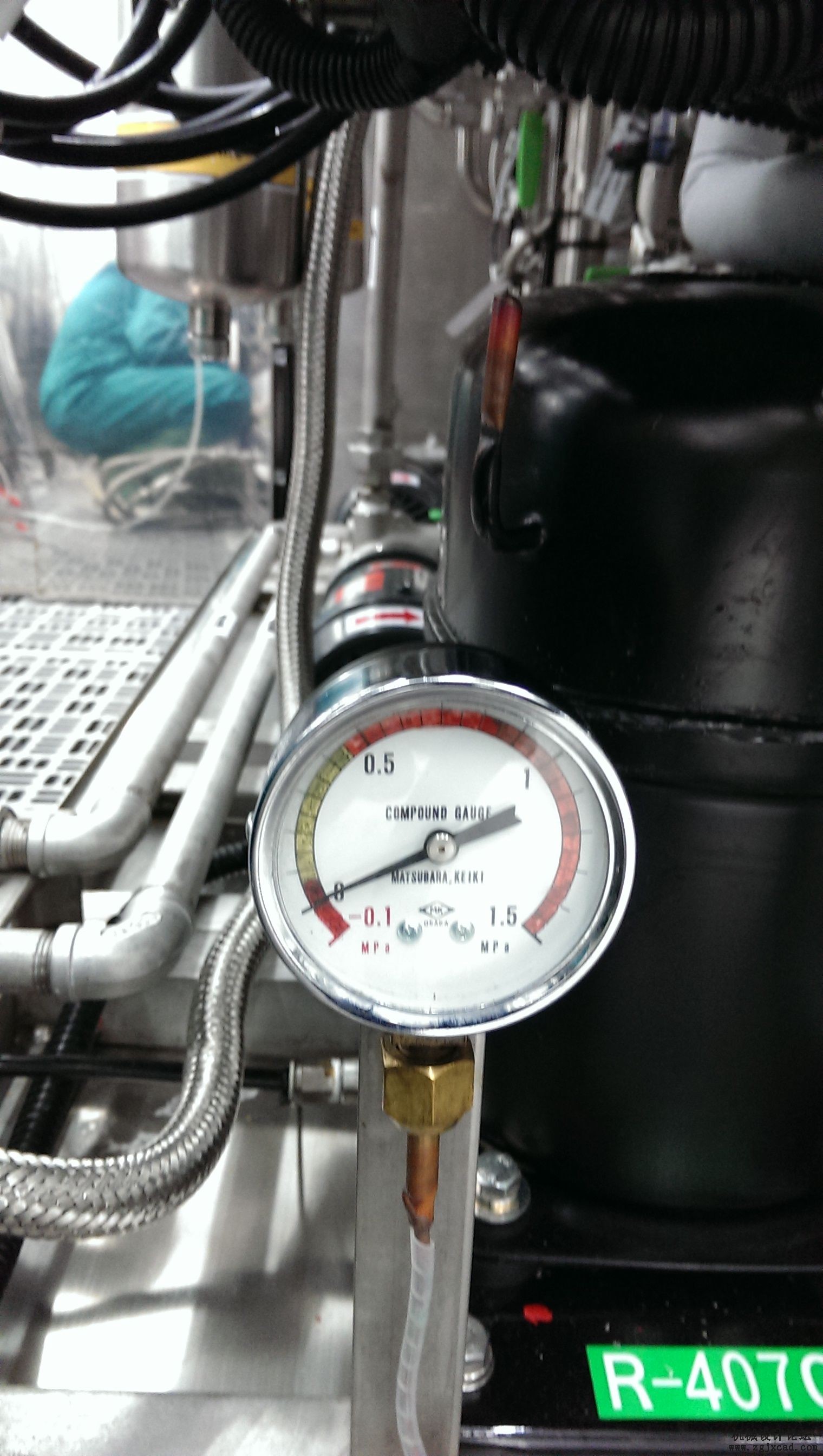

请问这个真空压力表在制冷系统中有什么用?

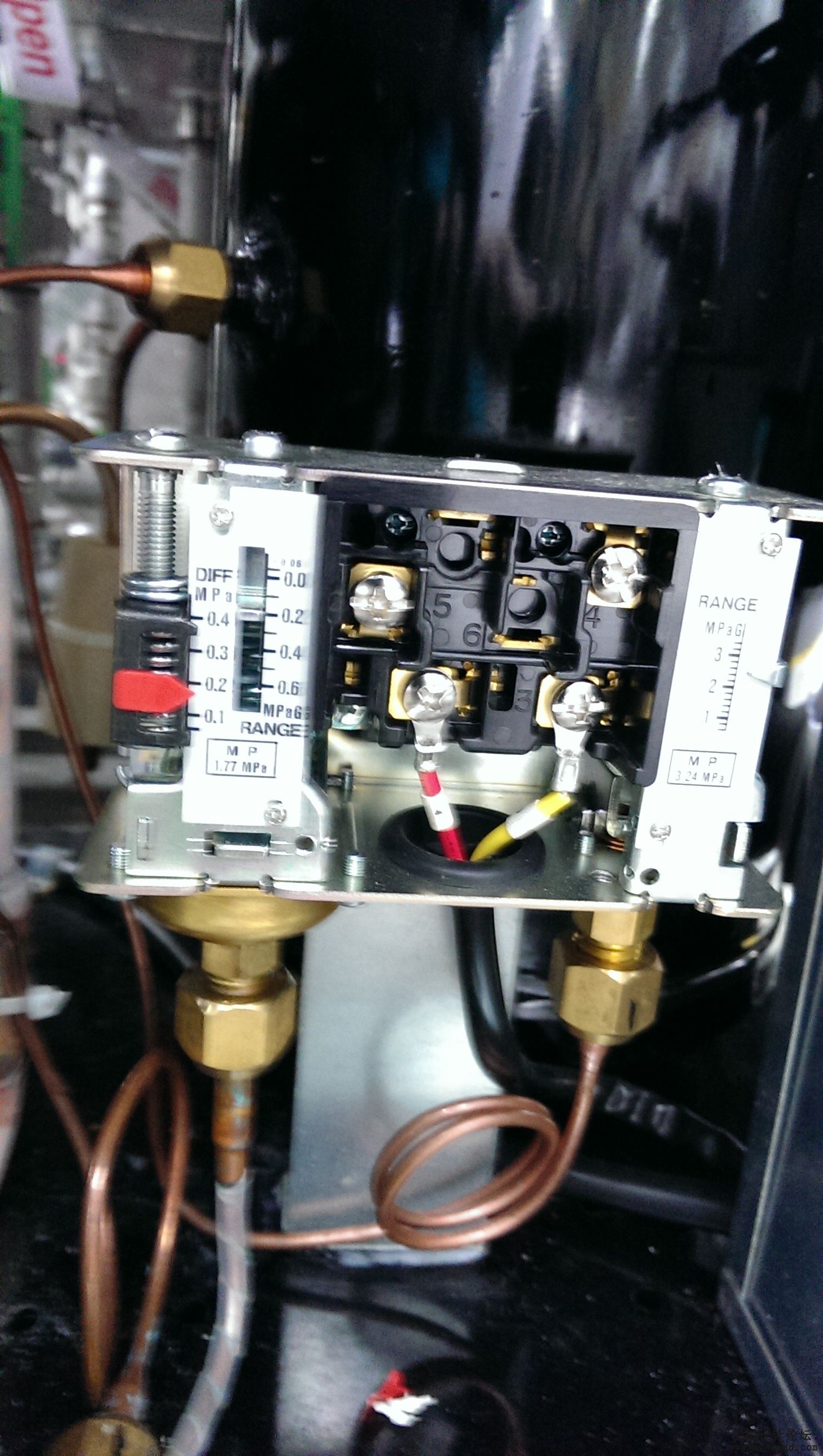

请问这是什么?有啥作用?可以在哪查到这个东西的相关资料

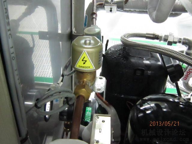

这个又是什么,有什么作用,能不能具体讲讲怎个制冷系统的一个工作原理,谢谢了,急啊 其中上图是两个黑色装置一个是压缩机,一个是冷凝器

1、压力表
2、压力控制器
3、电磁阀
知道名称就应该知道作用了

3、电磁阀

1.压力表,一般安在压缩机吸气口
2.压力保护开关,可调节保护压力
3.看不清

1、压力表,整台机工作状况。
2、压力控制器,设定大小。
3、电磁阀
知道名称就应该知道作用了。图片中应该是中大型制冷设备。
