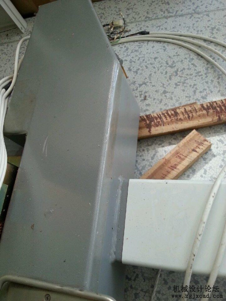

最近在跟老师做设计,但是自己是新手没什么经验,所以求问大家这些材料是什么?
下面这两个应该都是铸铁吧?

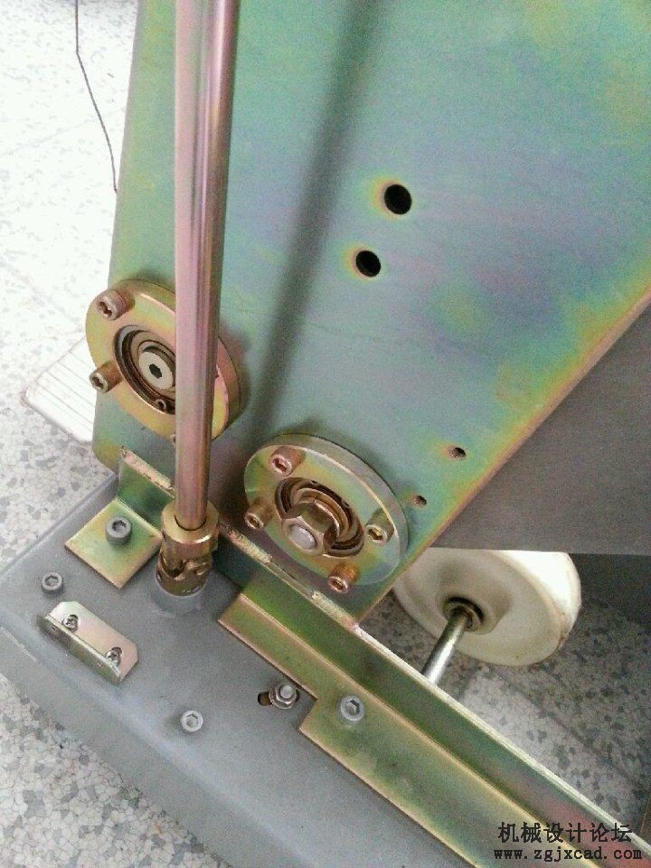

下面这个是45号钢?
下面这个是什么酒不知道了,难道是不锈钢?
为什么是黄色的?

黄的应该是镀锌的颜色,最上面两个是焊接的多用q235-a一类的低碳钢,铸铁不能焊接的。第三幅图看不出来好像是导轨,问问干机床的人吧。

问你的老师。照片里有的是铸件,有的是钢板,还有镀锌的。可能是铸钢,钢板品种很多,一般的结构件Q235就够了!

最上边的应该是钢板(喷漆),黄色的是镀锌,导轨应该是45#钢

我感觉你工程材料的课白上了,铸铁能这么用?那个导轨确实是45#,黄色的那个是镀锌的,另外不锈钢一般都是银白色的

铸铁不大可能吧,,看着也不厚实啊。颜色也不对。

1、2图是钢板焊接;3图像是铝板;4图钢板机架应是Q235,发黄的镀锌钢板通常为Q235。
