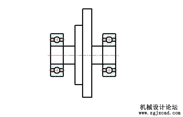

发表于 2013-11-14 22:40:38
如图中所示这样的结构,输入的小轮和输出的大轮固定在一起,这样的结构轴的扭矩如何?

发表于 2013-11-14 22:41:09
假设知道上一级的输入扭矩,上图结构该如何计算轴颈尺寸
