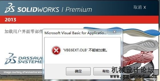

我保证我不是标题党。。
有图为证!
 楼主| 发表于 2013-11-14 22:37:21 | 显示全部楼层
各位大侠这回是什么情况呢?
发表于 2013-11-14 22:38:06 | 显示全部楼层
哇,俺又在98%里了。哈哈
发表于 2013-11-14 22:38:38 | 显示全部楼层
老版本的因为注册权限问题会有不能加载的现象,重新处理注册信息就好。新版的没用过,不知道。

发表于 2013-11-14 22:39:54 | 显示全部楼层
哈,是不是装错了,32位64位不一样。装错了就蹦。正版也蹦

发表于 2013-11-14 22:41:18 | 显示全部楼层
regsvr32 -u "C:\Program Files\Common Files\Microsoft Shared\VBA\VBA6\VBE6EXT.OLB"
Then
regsvr32 "C:\Program Files\Common Files\Microsoft Shared\VBA\VBA6\VBE6EXT.OLB"
Make sure your locations are correct and the file is in that location on your machine.
这是解决办法
Make sure you run the cmd.exe as "Run As Administrator" before calling regsvr32 else will fail also.
