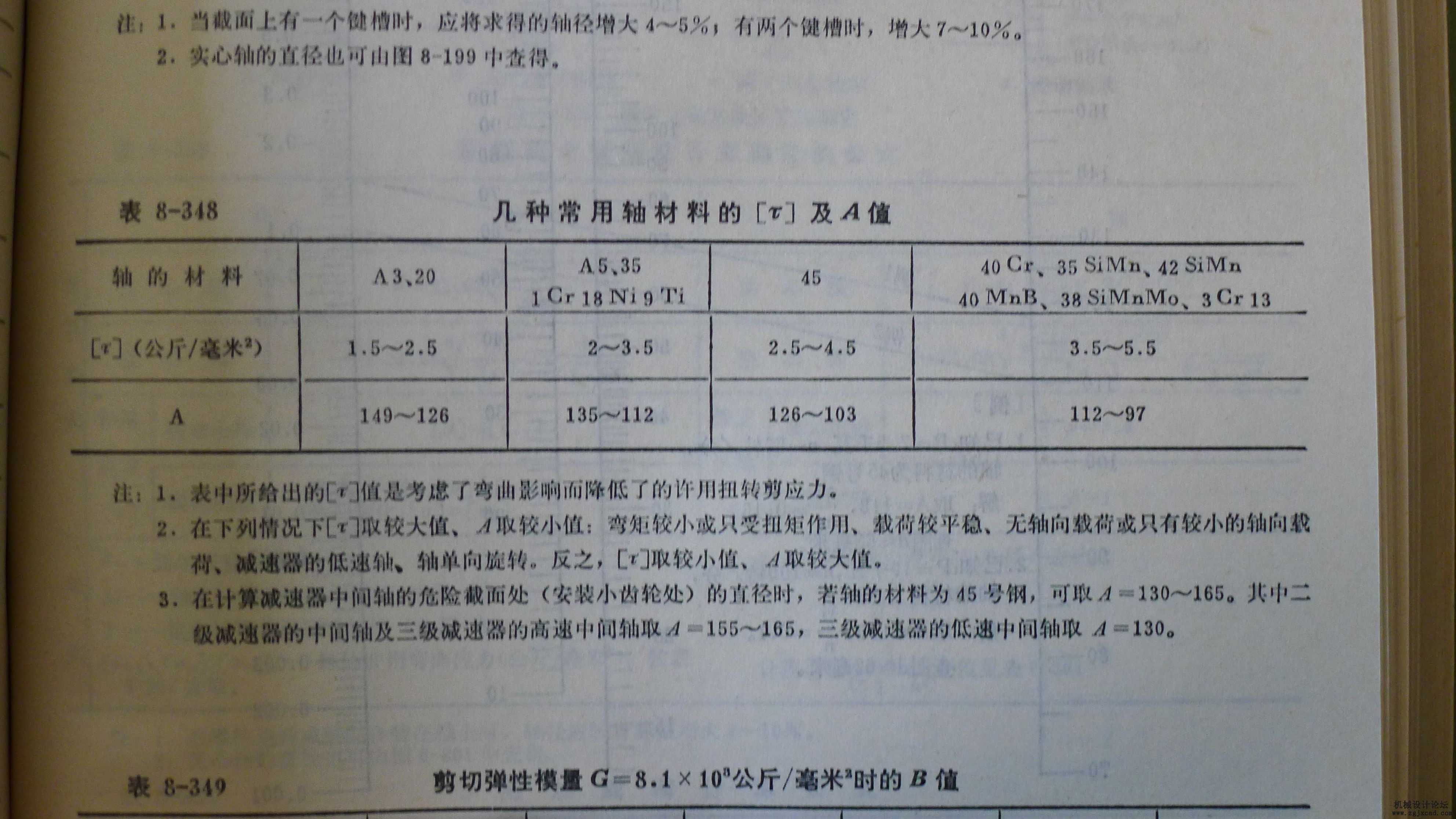

附个表。

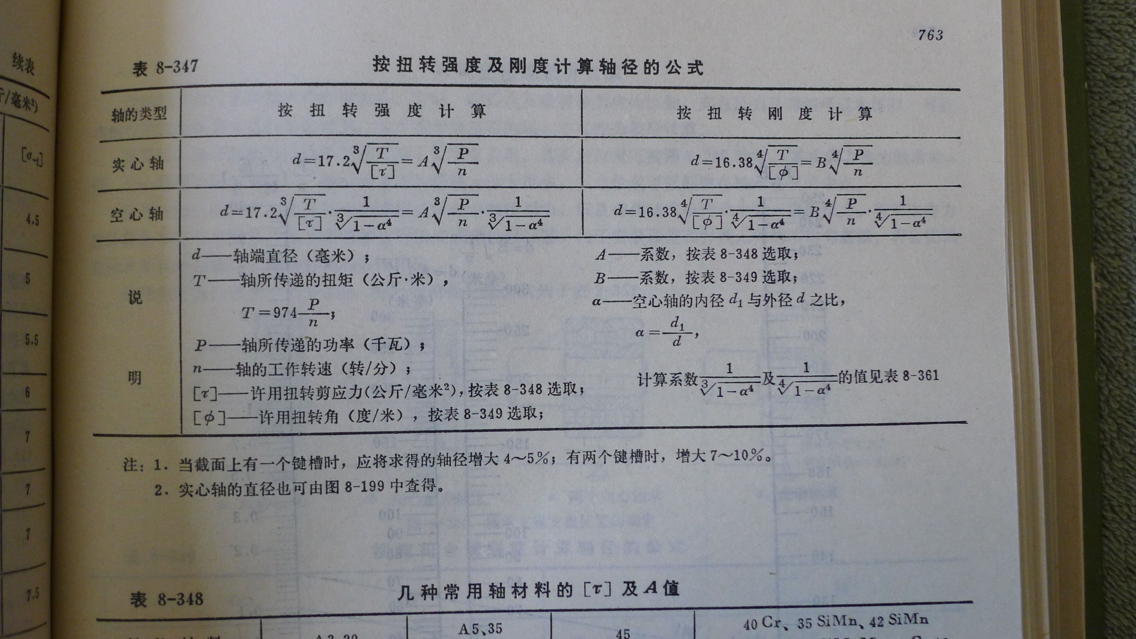

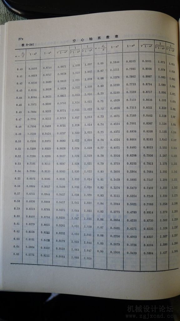

发表于 2013-11-14 22:40:49
八戒造车 发表于 2013-7-16 22:30
那请问许用扭转切应力跟剪切强度是一个值吗
zerowing
zerowing
415
发表于 2013-11-14 22:41:35
013-7-16 23:13
补三个图。估计再过几年,这东西就绝版了
先两张。后面的有点大,我得压缩下
