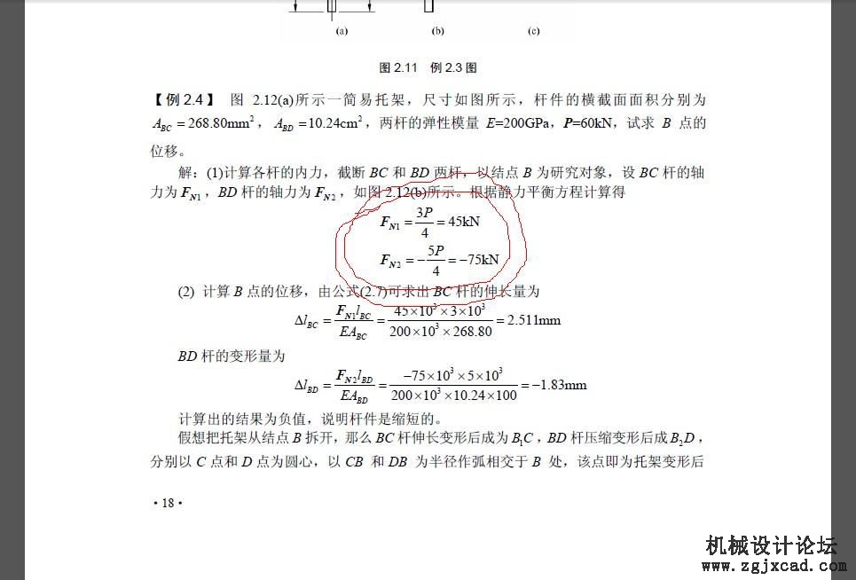

3p/4 和5p/4 的3/4和5/4是如何算出来的?

详情请参阅初中物理之力的分解

你分解看看

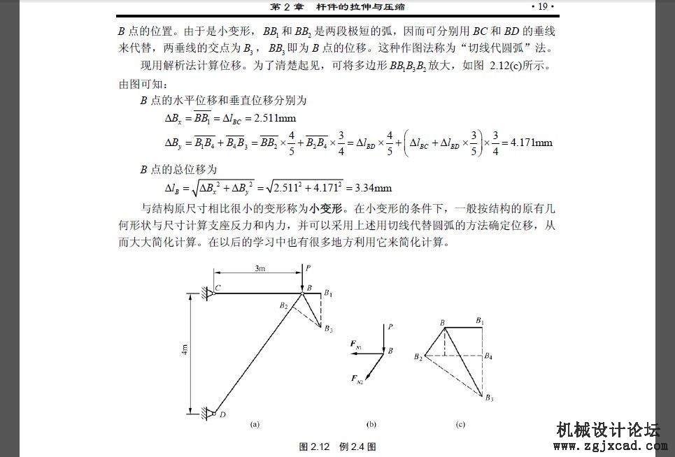

分析连杆受力时,力的方向视为连杆轴向。
LZ你注意连杆的长度,他们组成的三角形的变长是不是3、4、5,然后解三角形,enjoy

345谁都知道啦,你知道3\4和5\4它用三角函数里的那些函数吗?我已经分析出来了

B点所受三个力组成的力三角形,与三角形BCD相似的,在根据已知条件,由此可计算出来

enjoy你知道是什么意思吗??? 拜托..........

∑Mc=0 用三角函数就出来了

6楼正解,推导过程会用到一些几何定理!
