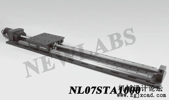

那位有这种滑台卖! 或者相近的也行,最近在搞一个垂直升降的电动滑台,精度要求高,还得经常往复使用,行程是2米左右
载重在30kg,头大了,求高手奉献良策

这个负载也不是特别大,可以自己搭一个。

没有搞过方面设计,尤其是害怕 2跟滚珠导轨的平行问题啊! 大侠高过没有

这个东西其实特别的好做,不知道精度要求怎么样。。。。。不高的话,买两根光轴和轴承,齿条丝杆都可以。特别的简单!

我没有用过这么长的,一般就一米多一点。两根导轨的平行,一般事先在底板上打销孔,装的时候让导轨贴紧定位销。然后一边装一边打表。

理论上是有定位销就行了。但是实际上你的销大部分情况下不垂直于底板,你的底板的平面度可能不好,等等都是问题。导轨长了,有一点小问题,就容易发生爬行现象,或者压根就卡死了。(我们这边的机加工水平很有限,所以我们都是将销作为粗定位)。

两米的轨道没什么,都是先做基准,打表装配,加上他要求不高,很容易解决。

这个组件很多,但是2米的恐怕不好找,还是你自己用丝杆+导轨组装吧,安装方法什么的,你导轨和丝杆的话,他们提供的产品手册里都有。
