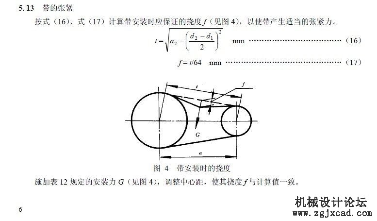

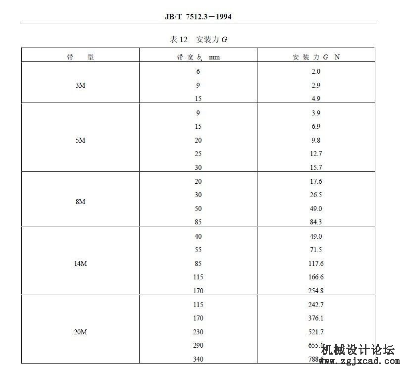

发表于 2013-11-14 22:38:55
手上有同步带的标准 JBT7512.3 楼主可以参考下

发表于 2013-11-14 22:39:35
非常感谢
