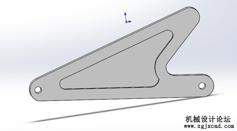

新手,没什么经验,第一次接触制造,就下面的这个件,对模具这块不懂,铸造还是什么其他什么工艺、?

看楼主3D这个零件厚度不大吧。
外形用等离子切切就好了,里面要冲压(锻打)。
铸造也可以,但是提前说一下,铸造薄板强度不好哦,也不耐磨

厚度多少?中间那是凹下去的还是凸出来的?是为了减重?啥材质的?干啥用的?精度要求?

外形用线割,中间镶进去

如果是翻砂铸造,一般按顿算,7000左右一吨,你这个如果就只做一件,应该没多重,自己做木模,找翻砂厂帮忙加工就行,但如果你量少,人家不一定愿意帮忙。

额,问的我喘不过气来了,厚度30mm,两边各凹10mm下去,减重。小车底盘是上用,钢的,但是用什么钢我不知道怎么选,小车承重不足80KG,请问什么材料的强度就够了?表面的精度要求不高,主要是孔距和孔径必须达到一定的要求,放轴嘛。

大的钢铁块切割而成?这个贵吗?厚度30mm左右,需求量不大,别人给开机吗?大概的价位多少?

等离子切割,好吧,好高端的样子,用钢板的话,10mm的强度就完完全全够了,那个孔怎么打?自己拿回来上铣床?切一次几毛钱啊?大概要切8块的样子。
