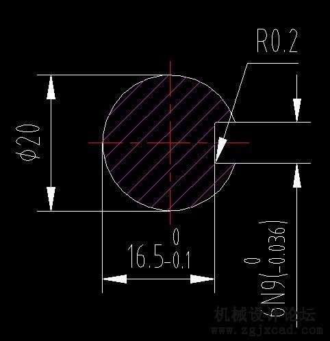

弱弱的问一下,20的轴铣多大的键槽?键用什么尺寸的。 ...

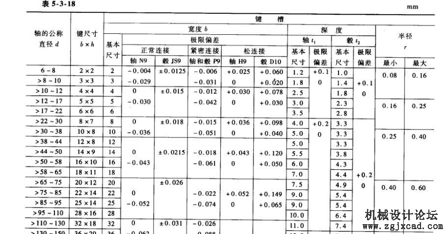

与标准表的给分享一下吧

彼岸孤鹰 发表于 2013-7-23 16:57
这正是我想要的,谢谢啦!

发表于 2013-11-14 22:34:35
联结方式分为:较松、一般和较紧。本图是“一般”联结方式的公差。

貌似机械设计手册第二卷?
请问大侠,R0.2是如何加工出来的?要磨刀还是刀具出厂时就可保证加工出圆角效果?谢谢!
这个是从哪里查出来的前辈,设计手册吗?
tianye999
tianye999
17
发表于 2013-11-14 22:38:04
蓝皮书,5-225
这几种配合分别用什么加工方法?
