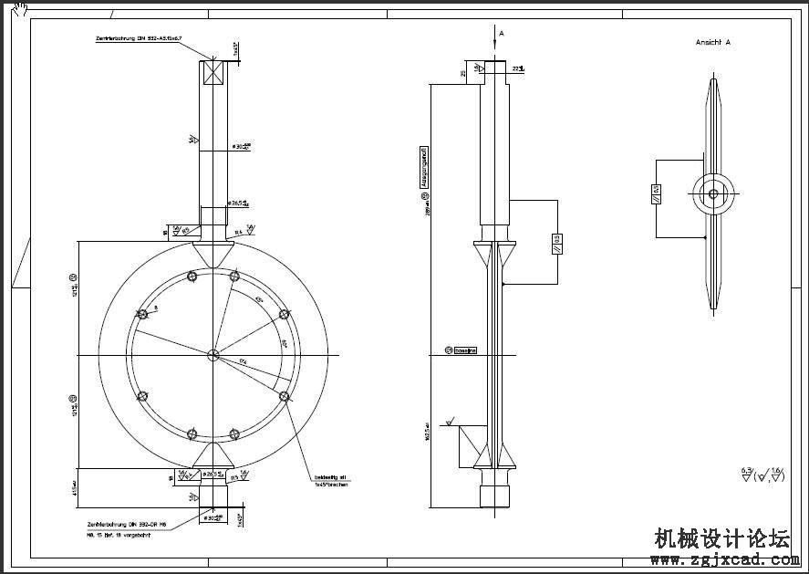

没有看到图纸!
不好意思,马前辈,刚刚忘了插入附件了,现在已经加了

没有看到图纸!

下载这个不规范的图纸,叫零件截图纸然后PDF下,
右下角的表面粗糙度 ,如果机加部位没标示,按中国图纸习惯是看图纸右上角附近标示的 “其余 粗糙度”,估计此图是按右下角提供的6.3来的。
铸造的蝶阀的阀板扁平特殊性 ,考虑到精度的话,一般是用漏模铸造工艺来制作。

谢谢,那么再麻烦问一下,漏模铸造的表面粗糙度能达到6.3吗? 而且还有一个加工的轴面和毛坯面的平行度为0.5 能保证吗 ? 谢谢

很疑问你这个阀轴和阀板搞成一体的,怎么装到阀体里面去?还有,什么材质?

可以的,蝶阀杆和阀板做成一体的。。但是 蝶阀座也是蝶阀外壳就要做对半的,装配好后,用螺栓拴好固紧。。。

不放心的话,那你选择精密铸造,这些问题不大。苏州那边给苏中核,苏高压,纽威做这类配套的很多。

阀轴和阀板是一体的,但是我的阀体是一半一半可拆卸的。 材质是2205 双相不锈钢。
