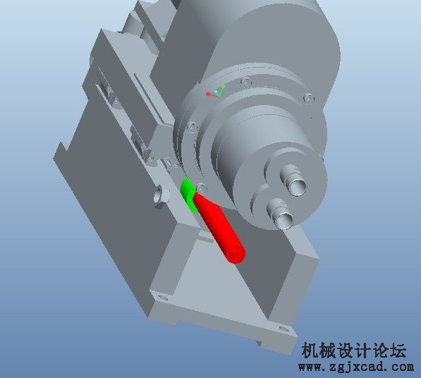

如图,红色的是丝杆,绿色是丝杆螺母。
需要一个护罩,套在丝杆上,装在螺母上,可以伸缩,行程150
有卖这样的护罩的厂家没?推荐几个

三维图是很久以前画的,现在设备已经做好了。三维图上线轨没显示,零件有些错位应该是软件问题。
大家别计较,重点是有没这样的丝杆护罩

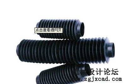

滑轨的皮老虎能OK啊

阿里巴巴 搜索 风琴防护罩

螺旋钢带防护套比较好

你的丝杆另外一端不用支撑,再用风琴护罩有些困难,需要自己单独做个支架固定风琴罩

谢谢,我已经找到专门做丝杆护罩的了,前端直接用卡箍固定,后端用卡箍固定在丝杆螺母上就行了

你的风琴罩和丝杆一起扭转?
