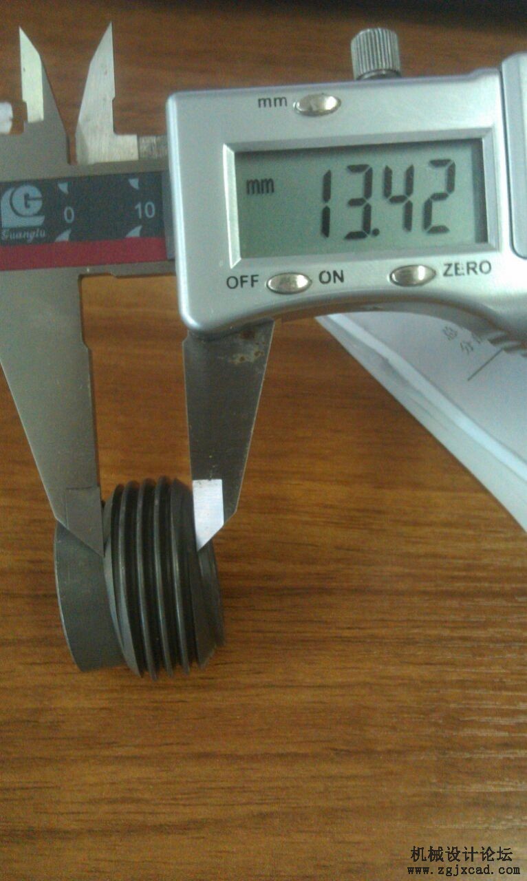

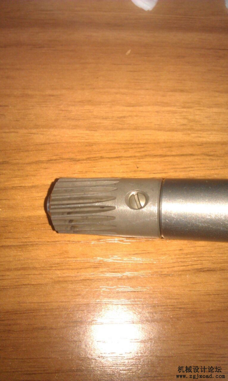

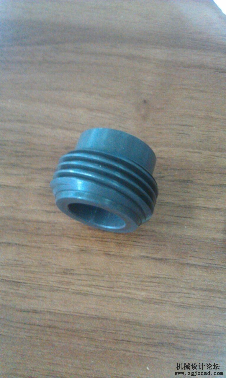

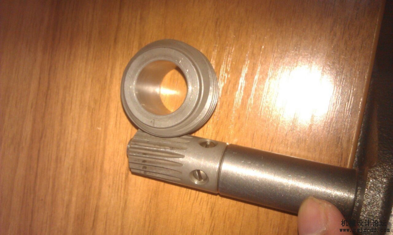

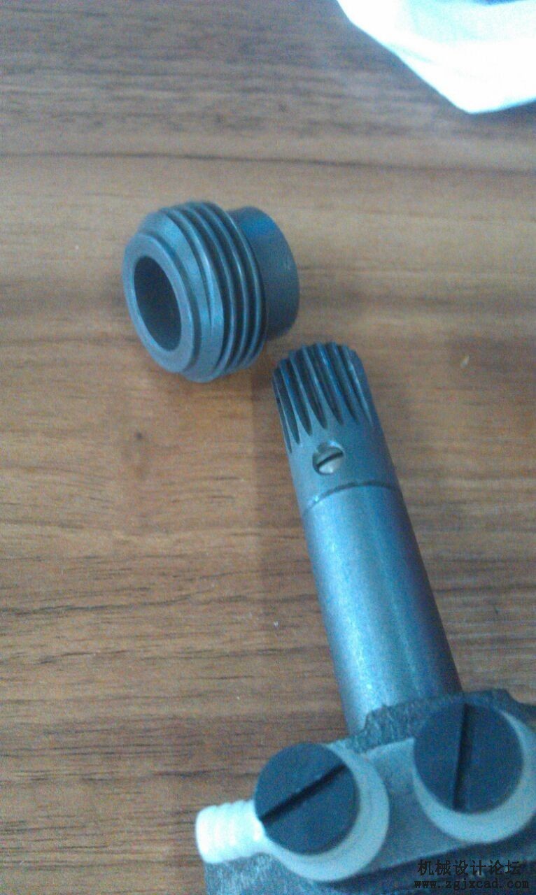

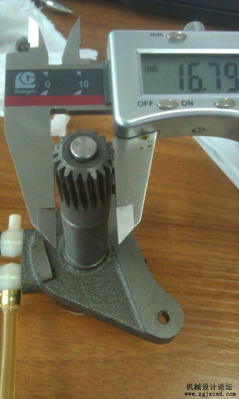

第一次玩这个,不清楚类型,
蜗杆头数4好像,涡轮19个齿,不知道说的对不对
应该是涡轮蜗杆。查参数找不到相应的数据。
请问这是那种类型的蜗轮蜗杆,请拍砖指教。

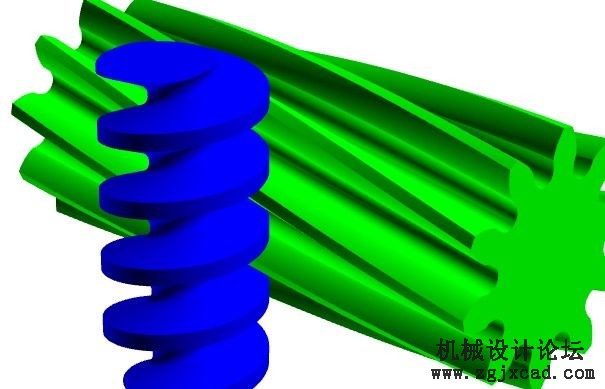

轴交角是90度?齿轮轴是螺旋齿轮?
qdtruck
qdtruck
201

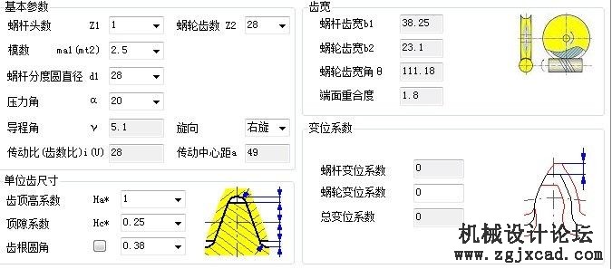

发表于 2013-11-14 22:33:30
qdtruck 发表于 2013-7-24 16:45
轴交角是90度?齿轮轴是螺旋齿轮?
大概是这个东西不?

这只是一对4个齿与19个齿的渐开线螺旋齿轮配合,并非蜗轮蜗杆。
螺旋齿轮的啮合是点接触,只能只用来传递运动,负载应当很小。
