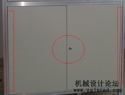

各位高人,请教个简单的问题,如图所示的红色区域标注的,锁是什么规格型号的,对应的钣金上需要开什么样的孔,怎么折弯?
合页是用什么样的合页,和铝型材是怎么连接的?
很多东西看起来是很简单,但是用的时候,因为以前没用过,具体做的时候,还是有些茫然。社区里的高手多多,我们也应该多多针对一些具体的实际问题进行解决,这样对很多新手来说会帮助很大。
请看图!

这个东西应该不用自己操刀的吧,画好示意图给加工商直接搞掂。要连接的话是不用合页的,自己做几个加工件连接起来就行了

锁,买的啊。
供应商彩页里面都有各种型号,开孔大小的

给你个建议,出门找个家具店,进去找俩柜子一看便知。

2侧各用2个铰链

老大呀,你这样问真是没有办法替你解答啦。铝型材上有T型槽,里面可以埋螺母,能买铝型材,就能找他买这些配件。买个铰链就可以拿螺栓往里面拧,门上就更简啦,打个洞就可能穿螺栓啦。铰链多的是,你只要选一个铰链宽度适合,强度足够的就行。保证钣金上能打上孔,另一组孔能对准型材槽就行。再说了,型材也是可以打孔攻牙的。至于铰链,上网一搜,一大堆厂家。锁吧,你只要找到锁资料,就会告诉你怎么样打孔。这些也找不到,就把家里的门拆了,看看锁是怎么装的,铰链是怎么装的。

看下自己公司里面的工具箱,书柜, 现在大多数铁皮做的吧
