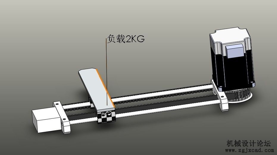

带动2KG的物体 做往复运动, 现在初定速度为15m/min 这都是已知条件
往后要通过计算求出 同步带 带轮 步进电机的最终选型,大家帮我把把关。
首先, 通过计算先求出功率 P=F*v=2x9.8x15m/60s=4.9w 约等于0.005kw 额,这个功率是不是太小了点?

发表于 2013-11-14 22:32:18
同步带的功率损耗不用包含么?

发表于 2013-11-14 22:33:04
这个又不是提升,重力乘速度那是什么啊。应该是摩擦力的吧。而且这个应该要算启动功率额吧

发表于 2013-11-14 22:34:35
这是步进电机的选型 我算的是同步带的功率。

发表于 2013-11-14 22:38:30
张益达 发表于 2013-7-26 10:43
这计算碉堡了!
请说明哪里碉堡了?
