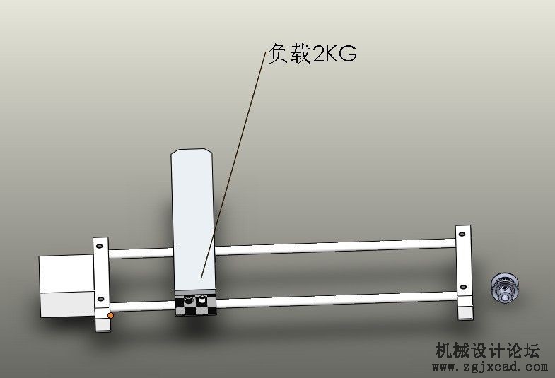

简单的例子,大家看看对否?
还是步进电机带动负载2KG做直线往复运动, 直线轴承的摩擦系数很小,这个设备精度要求也不高,所以计算时负载定在了3KG。

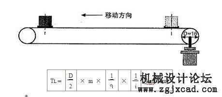

TL=Dfile:///C:/Users/ADMINI~1/AppData/Local/Temp/ksohtml/wps_clip_image-15955.png2× m ×1
η×1file:///C:/Users/ADMINI~1/AppData/Local/Temp/ksohtml/wps_clip_image-12488.pngi[kgf·cm] 直线往复运动的扭矩计算公式在上,D是
同步带
轮节圆直径 , MXL同步带轮 我取齿数20,节圆直径为12.9周长为40MM 传动比为1,设计速度为0.2m/s,得转速为300RPM,同步带传动效率为90%。

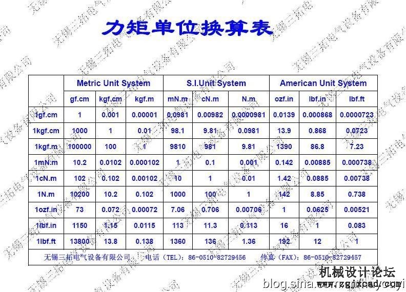

代入公式,得出扭矩为2.2kgf.cm 换算为0.22N.m 则选静力矩为0.4N/M的42步进电机力矩换算表附上。

计算公式 重新附上。
