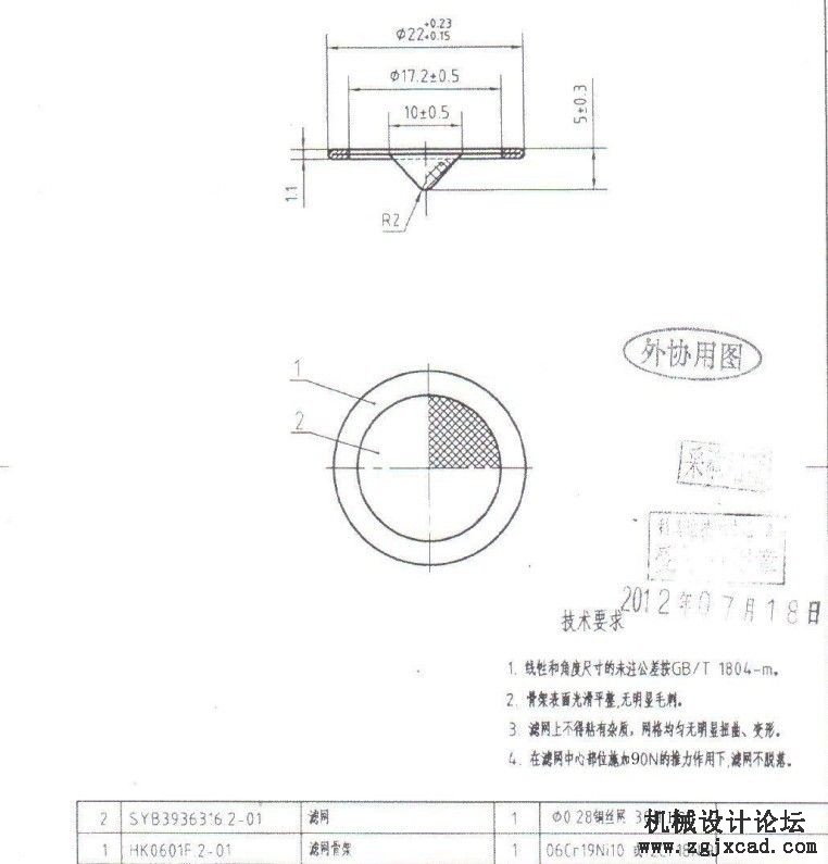

各位老师好:像这样的产品怎样保证中间滤网突出部分在90N力的作用下不变坏(滤网材料H65,由两个零件铆合组成),或者有什么理论的计算方法,希望能得到各位老师的帮助,谢谢!
