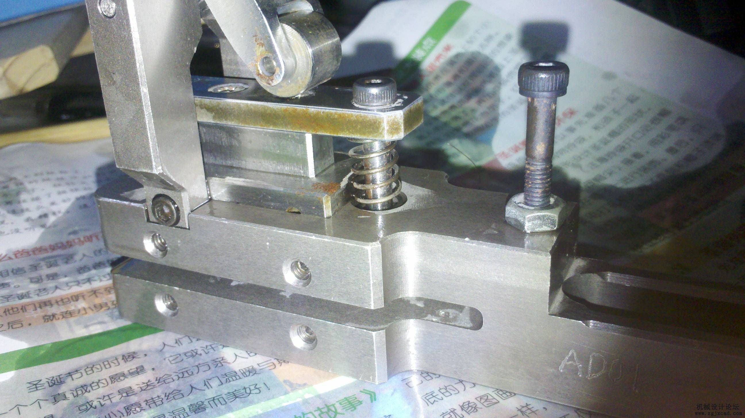

一个冲孔器,按动手柄,轮子就会压下,冲出孔来。由于长时间不用,卡住了,按不动了。往里加了很多豆油(手头没有润滑油)也无效。拧下螺丝后,冲头还夹得紧紧的。不想野蛮操作把冲头弄坏,请问哪位大侠有办法?谢谢!

兄弟你大胆的往前拆啊~ 这么简单个东西坏不了 ~
要不你加点柴油看看估计是生锈了~

估计里面是锈了,往里面加点黄油,活动边加,慢慢地就可以动了

加点润滑油,活动活动!

翻过来从正常的下面往下打即可。

冲方型孔的?左右上下轻轻敲一下。

别拆了。拿锤子把后面弹簧往上顶的部分轻轻敲一下就行了。估计后面的孔都起坑了。。。

加点汽油试试
