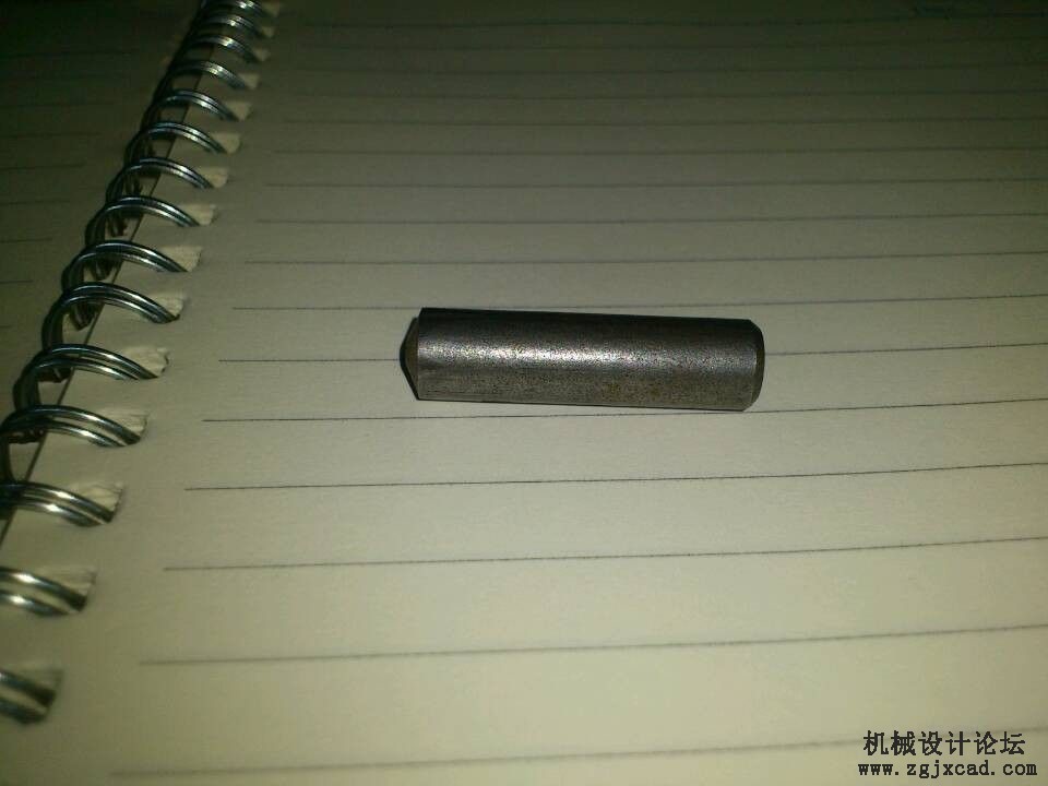

图示东西很简单,什么设备加工最快?
图示东西很简单,什么设备加工最快?
465
9
你我浮沉
你我浮沉
8
发表于 2013-11-14 22:28:39
东西很简单,此工件7*30mm,另有很多长短大小不一的产品,都差不多,两侧比中间部位直径要小一点点。请教用什么机床能快速加工,批量大。

发表于 2013-11-14 22:29:11
走心机

发表于 2013-11-14 22:29:44
自动车床!

发表于 2013-11-14 22:30:35
公差多少?表面皂化过?如说是,锻出的。

发表于 2013-11-14 22:31:18
冷镦机

发表于 2013-11-14 22:32:01
数控车床不行吗?

发表于 2013-11-14 22:32:46
材质有特殊要求吗?也许可以采用粉末冶金!

发表于 2013-11-14 22:33:41
以前见过一种用小型专用机,建筑6.5MM盘元一下的材料,拉直后一头送入机器,其他就自动完成,出来就是类似楼主照片里的东西了。不过不知哪里制作的设备。

发表于 2013-11-14 22:34:34
精拉圆钢+自动切断,,,,类似管子割刀的结构。

发表于 2013-11-14 22:35:12
每次要几千,你这数量太少,冷墩你每次不要个10万件,你也不好意思跟人打招呼。
要便宜,必须冷墩。就几千的数量,哎,找根棒子边车边断算了。
