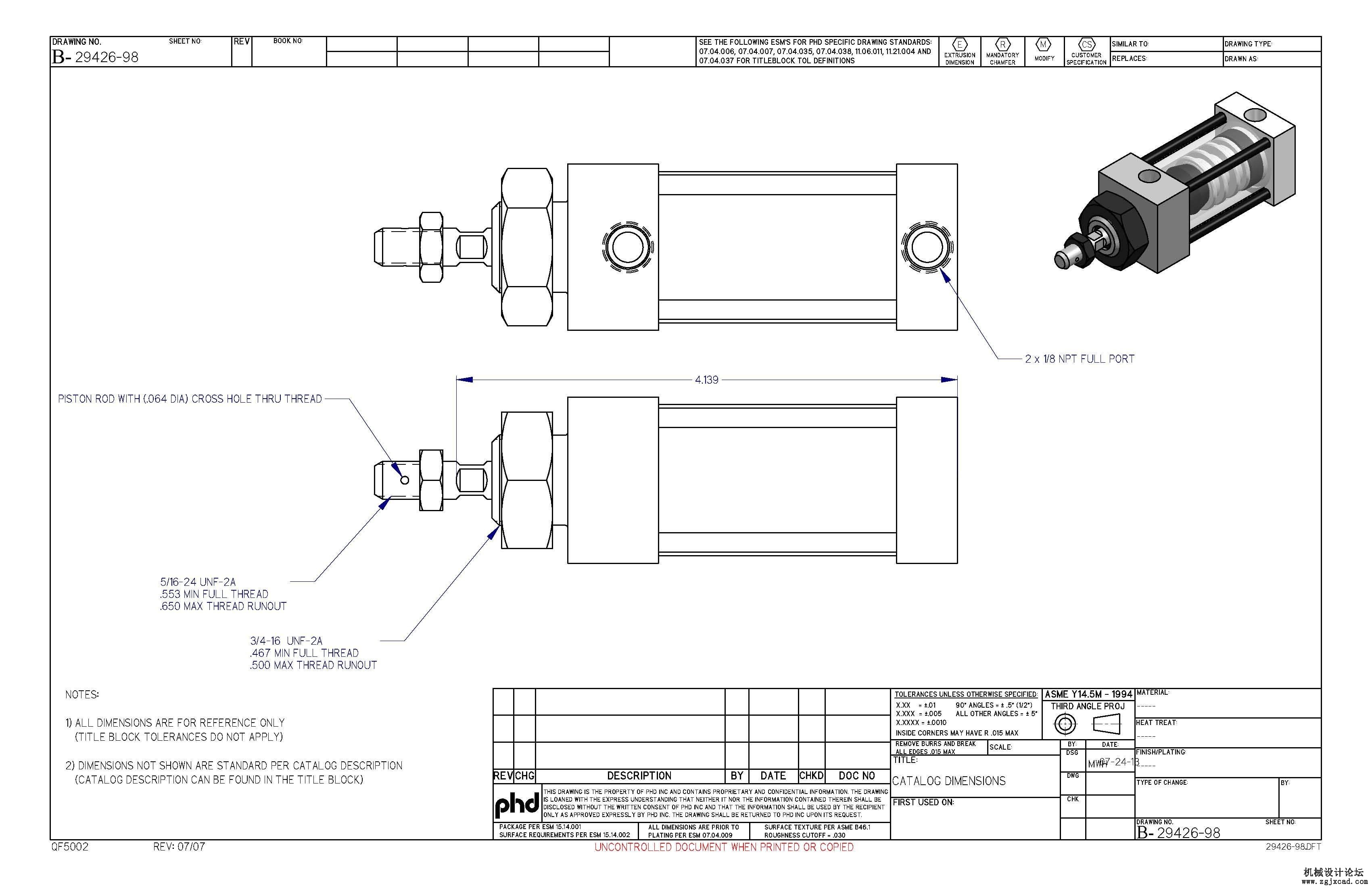

哪个大师有这方面的的资料呢?想找这款PHD的型号ML29426的参数,找了好久都没找到,帮帮忙各位。谢谢了~

PHD ML系列的产品均为特殊订制规格,Part Code:ML29426(Description:AVT1X1/2-B)
具体图纸我得向PHD工厂申请,过几天贴图。

图纸如下:

太感谢你了。。谢谢。。。谢谢。。。
