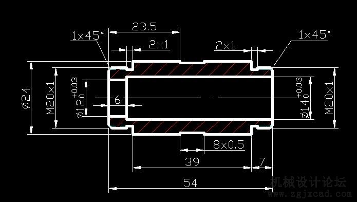

如图中的槽是否可以这样标注, 有什么统一的规定吗 ...

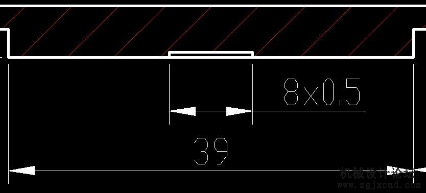

如图中的槽,是否可以这样标注? 有什么统一的规定吗? 请求各位大侠的帮助!!!

最好在0.5前加一个向下的箭头

定位尺寸没有。我标的话,直接长多少宽多少。

如果是轴类的话,标:底径x宽度,

这图,有歧义啊,怎么还多了一横呢,楼主来个全图吧,至少能看清楚结构布局啊

不能这样标,制图标准没有说过能这样标。
那一横是错的,全图如上

这个肯定是错的,你这个有点和键槽相似,就按键槽的规范标注吧
