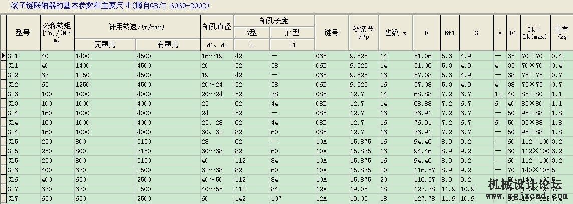

只有几页啊,感觉没啥效果,手册上的链轮联轴器估计是用不了啦,我的转速5000转每分钟,最大转矩1200Nm,要求能调心的,能不能介绍点差不多的联轴器呢

链轮联轴器适合高温,潮湿,多尘工况;具有较好的高硬度和红硬性;用于机械的轴系传动:主要是支撑机械旋转体,降低设备在传动过程中的机械载荷摩擦系数
附上规格图片:

就是这上面的介绍不符合要求啊,麻烦呢,转速要5000转每分钟,转矩1200NM
