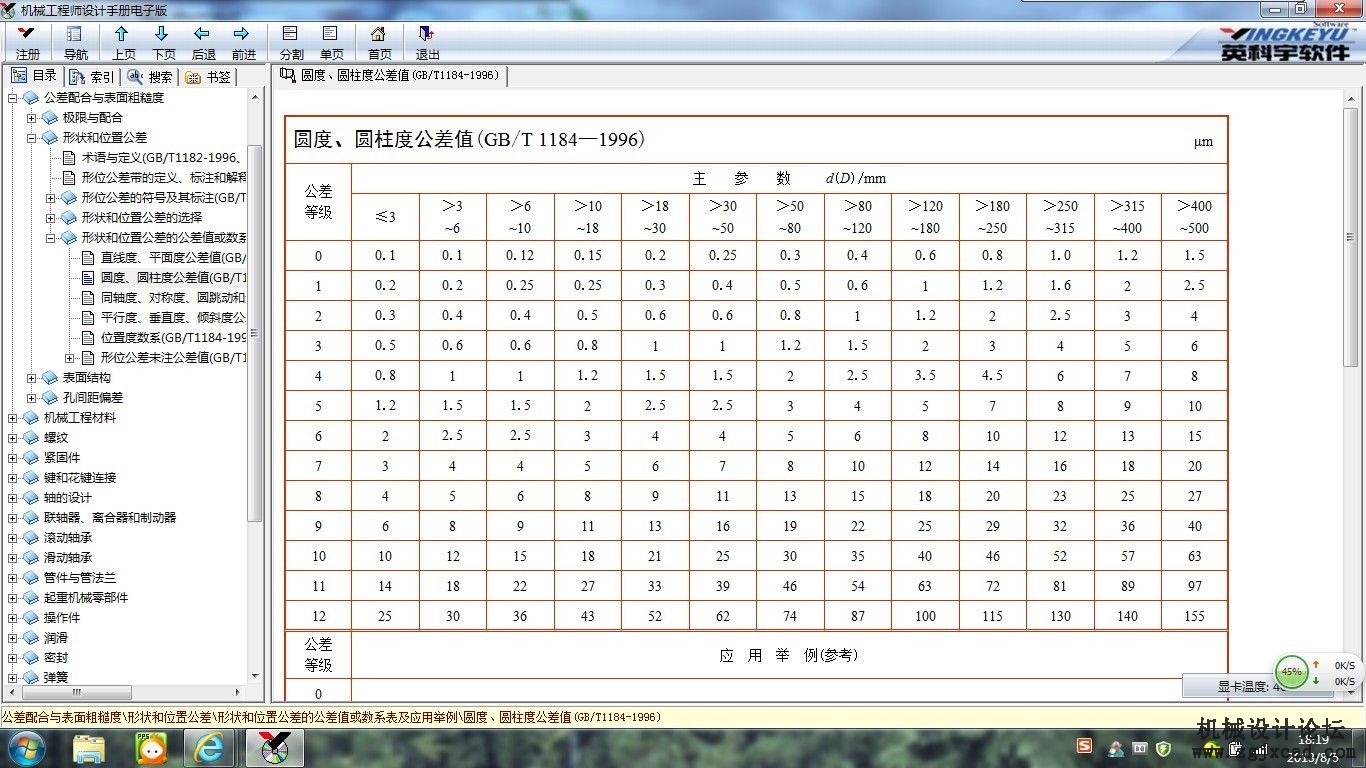

请教:怎么查形状精度(和位置精度)各公差等级的数值?
如:D50,长30,IT5级的直线度数值为多少?

0.005um么,这个机械设计手册上都有。。至于什么时候标、标多少就看个人对于设备的把握程度了。
我一般重要配合面、重要定位面、还有对设备整体精度影响比较大的零件会详细标出形位公差。在设计的时候会考虑 外协厂用何种设备加工。该清角的清角该挖退刀槽的位置挖退刀槽,该用表面粗糙度说明的用表面粗糙度说明。。就这样。

《机械设计手册的》“公差配合与表面粗糙度”一章中有相关内容。

不好意思请教下,一般定位配合表面标几级精度??

机械设计手册第一卷里有
不好意思,是0.005mm,我打错了,对于形位公差,个人认为还是按需选定合适范围。毕竟这个东西,有时候高一个级别,能否定很多加工厂的能力。。在保证精度的基础上,尽量选取加工经济程度高的。还有就是可以自己假设 倘若产品尺寸在 形位公差 的边界线上,这个产品的尺寸能否满足你的组装要求及使用要求?
常见的选7级 6级

gb1184,楼主的这个哪里的截图,可否告知,这张图很是帮忙啊
