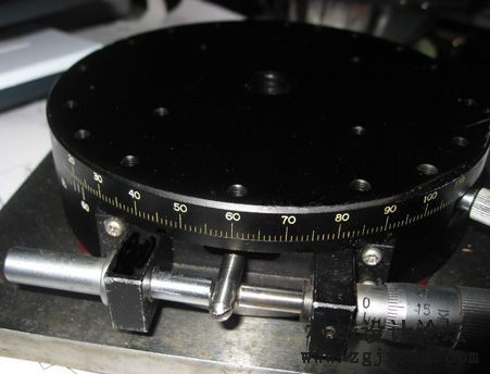

圆滑动台(见照片),可以手动精调到5’ 。

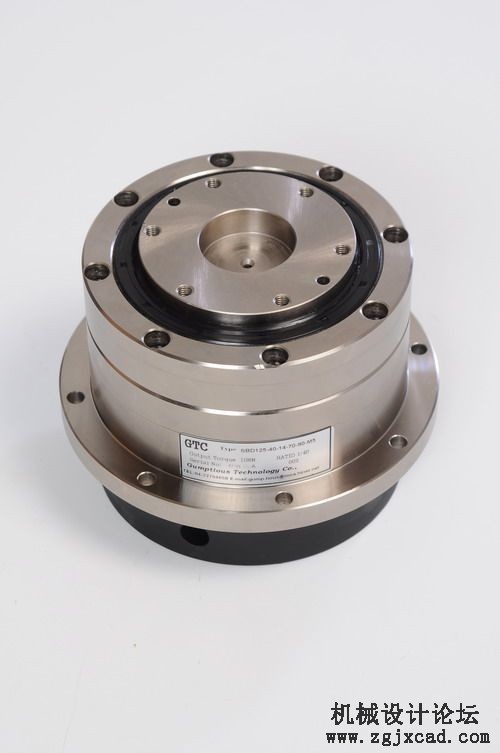

這種方式可行嗎??間隙是可確定沒有的.
这个是手动的吗?还是电动,电旋台,里面是涡轮蜗杆吗?
