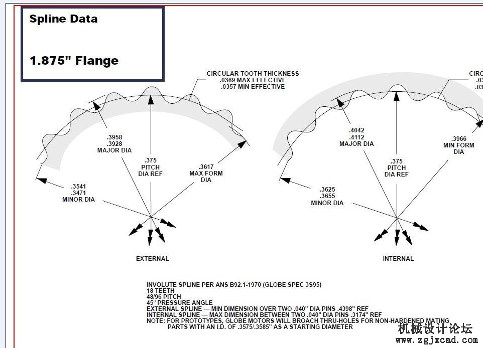

行星减速器的花键轴 。求助大侠们谁能 画出此图 。谢谢!

摆线齿还是双圆弧齿?

这个应该是摆线齿吧,有曲线参数方程的!

和齿轮一样的,摆线齿

当然可以画出来,但是,画出来干什么呢?

我软件画不出来 45度压力角大侠们谁能画 帮我画个CAD图 谢谢了!我Q651360086
