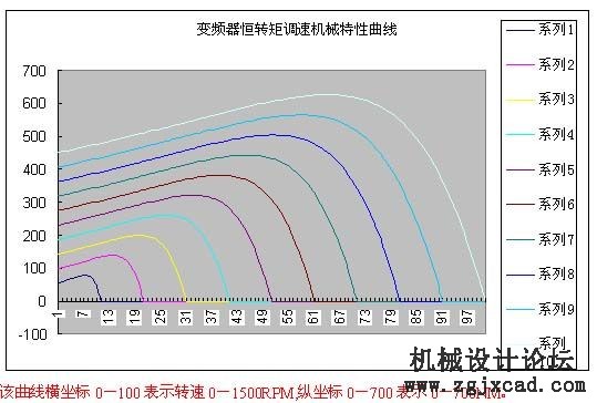

发表于 2013-11-14 22:29:17
变频器减速后减矩,减速机减速后增矩,原理不同。
补一张电机厂的转矩测试曲线
