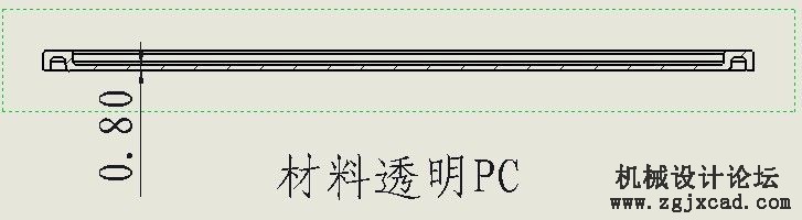

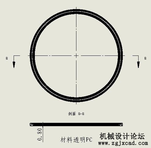

我有个透明件 需要开模 只有0.8MM米厚 不知道可不可以开模 请教一下 论坛里的大师 另外有什么改善的方法 前提是保持壁厚不变。

冲裁可行,就是费点料[i]

我比较担心的是走胶能不能走满 其次担心做首版的话 能不能锣出来 并且要打磨光滑这个零件周围的台阶 要搞也高不过1mM的样子了

怎么冲裁哦 这个是PC塑胶料
