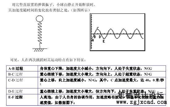

根据这篇文章:
http://www.doc88.com/p-905291616627.html
的数据,人体跳跃时,加速度几乎达到4倍重力加速度,
那么脚掌的蹬力应该在5倍体重的量级。
因此,您以体重的5倍来设计,似乎应该足够啦~~~~
