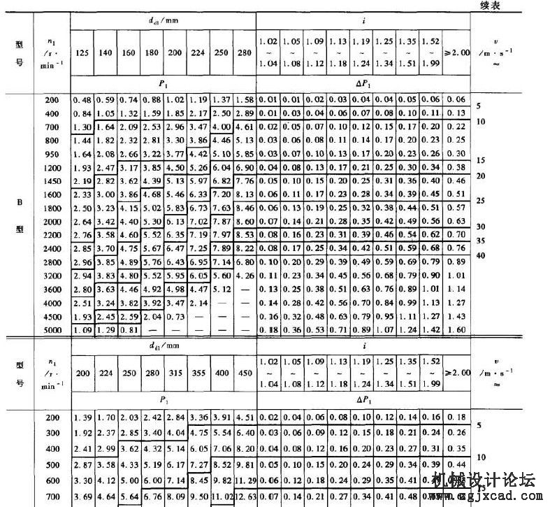

请教前辈们一个问题。我想用B型V带轮设计减速机,但是在计算单根皮带传递功率的时候,
中B型V带对应的最大带轮直径是280mm,而我用的皮带轮直径是三百多的,请问单根皮带的寿命怎么计算呢?

手册上是最小带轮的最大直径,大于这个直径对单根V型带传递功率影响极小,故大于280的直径按280查表计算。

原来是这样啊,谢谢啊
