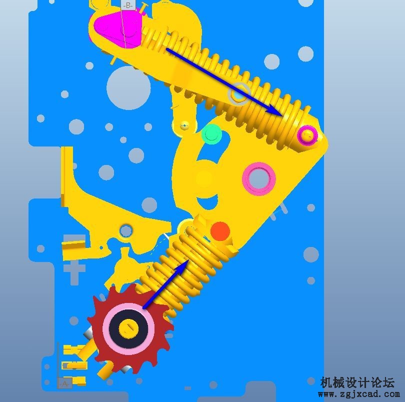

现在在研究一套机构。其中对弹簧回复的时候如果没有阻力,其速度可以达到多大?
即:当一端处于自由状态,另一端突然卸载后弹出,其力与距离、速度的关系。
可以设定已知弹簧的各种参数:K 值;L0 , L1 等
(求通用公式)
下图为该机构中局部。如果计算需要任何参数,请告知。谢谢啦!

弹簧的运动可以简化为简谐振动,利用简谐振动的运动方程可以求出时间。不过故事十分精确

貌似有点难度。
宏观上考虑,弹簧弹力F 被作用物体质量为0, 加速度无穷大,速度就无法列式了。
微观上, 任意dl 段 弹簧受力 F 是多少呢。 假设开始时刻, 弹簧被压缩, 长度为Ln弹簧力为 Fn,此时, dl段受力 F=?

平面内运动?弹性势能转化为动能。1/2kx^2=1/2mv^2 x为压缩或拉伸的长度 m为自由端负载质量。

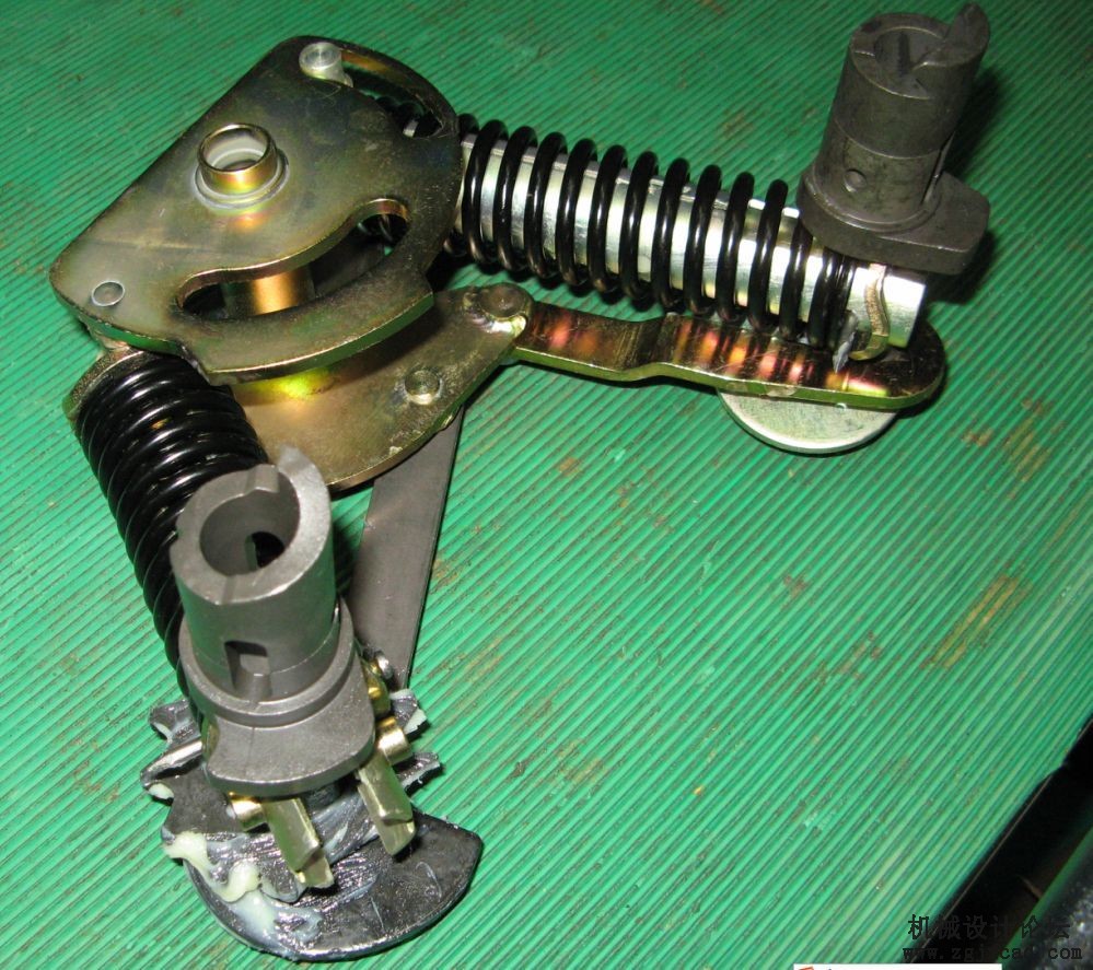

这个是实物照片。该弹簧在释能后推动中央的轴快速旋转。想知道的数据为旋转角速度。当旋转一定角度,突然停止时的冲击力大小等。
其负载的惯性矩为:
J=4.5497179e+03 Kg* mm^2
其机构简图为两个曲柄滑块机构。待完成后补充。

发表于 2013-11-14 22:28:37
用仿真或计算来解决机构在实际运行中碰到的问题,有点难。 你在计算与建立仿真的过程中,实际上简化了实际模型。或许产生问题的原因也被你忽略了。可以先看结果到底出什么问题,然后判断问题的原因可能是什么。 基于可能产生问题的原因,建立样机,做实验或仿真,看能重现问题,或避免问题。从而判断 那些可能的原因是否正确
