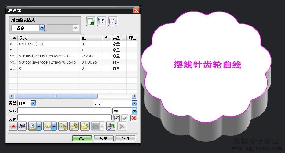

如题,求帮助,谢谢了!针齿套半径9,传动比12,针轮齿数12,齿数差是1,K1是0.533,偏心距4。

SW本来不能一次性作封闭曲线。这是软件天生缺陷。可分段做作。

这个是用CAXA电子图版做的。

这个是什么软件,看那个图形好像是没有进行偏距

那个是UG的表达式功能
