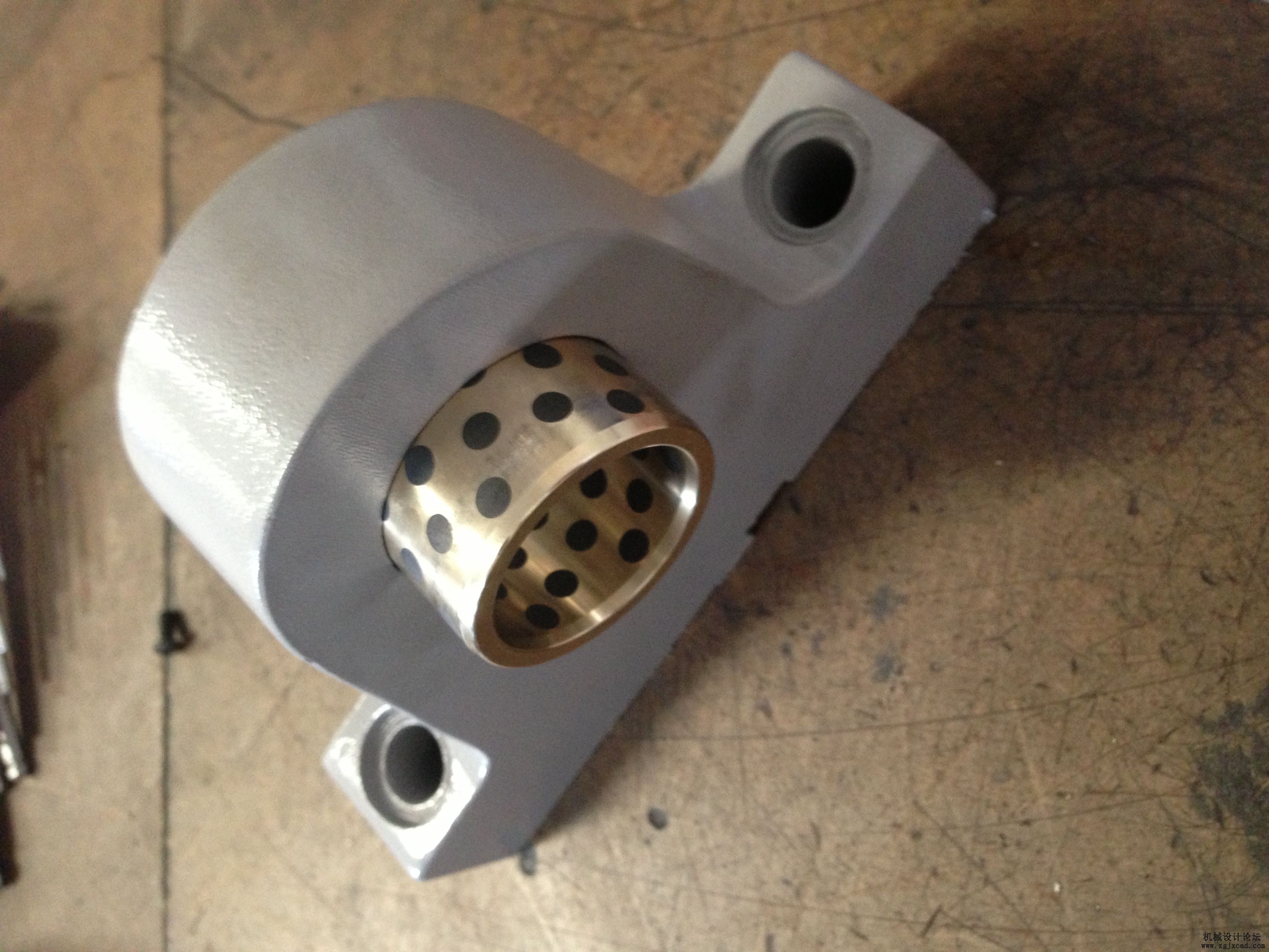

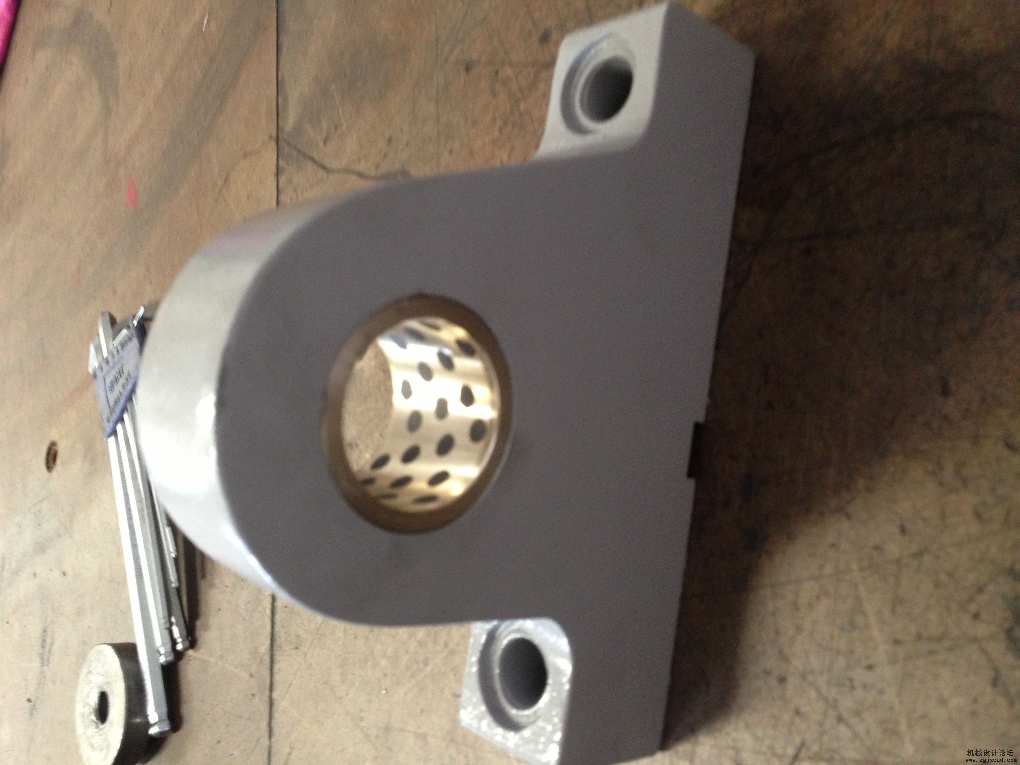

请问各位大师:
这个轴承座里面配的铜衬套上面为什么都镶了黑色点点的圆铁块?

无油轴承,自润滑用的,另外,这个黑点材质也是特殊的。

这个是无油衬套吧,里面黑色的是固体润滑剂,用在重载低速条件下,虽名称有无油, 也需定期润滑剂增加耐磨性。

自润滑的

怎么能够产生自己润滑的效果呢?
是物理变化吧

就是你说的那个黑色的圆铁块。不过那是特殊材质的,不是铁的。

那个黑点应该是石默!

不是铁质的,是石墨,润滑用的

原来这也是轴承 的一种啊, 一直是铜套铜套地叫...
