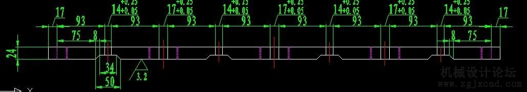

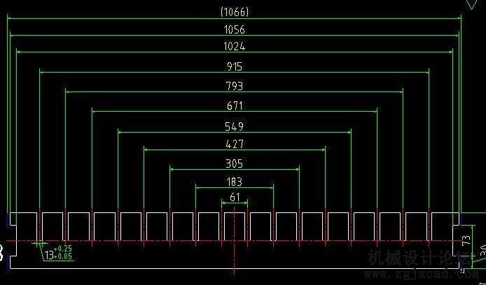

请问这两种标注在生产中哪种更好更实用?
苦菩提
苦菩提
184
发表于 2013-11-14 22:23:19
第一种这样做的话,互换性要好,左右换个方向都能装。第二种加工起来拉线方便,但是,互换性不好。反个方向就不行了。。

设计基准不一样,会导致加工和检验基准不一样。
第一种如何检验额!

腻子粉搅拌机
腻子粉搅拌机
9
发表于 2013-11-14 22:25:13
我还是认为第一个比较好

那应该怎么标注呢。。像4楼那样标注?

以中心为基准,标注肯定是第一种要好一些,但看的很别扭,为了测量方便,应该以中心为基准,标注边的尺寸吧!

不太懂!能举个例子?

第二种是公司同事画的用于生产的~不知道好不好。。或者两种都不好?

我觉得第二种比较好
