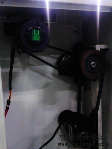

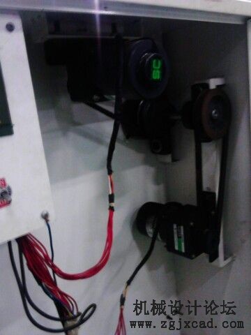

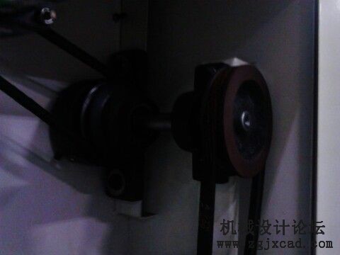

如图,两个电机并连同一根轴,轴带动一个料盘,自动依料带对轴的力而自动收料。两个电机都可以独立驱动轴,而且一个电机驱动不会影响另一个电机,两个带轮的旋转都不会带动另一个,顺时针逆时针都如此。请问大侠,具体的实现结构是怎样的,小弟先行谢过!

大侠,谢谢你的回复,不过我看到中间轴上带的是滾珠轴承。

照片有点暗,能画个cad简图吗?这样便于分析
