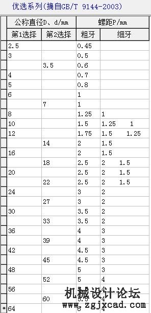

如图所示,这个M10*P1.5是螺距是1.5这个意思吗

M10标准的螺距就是1.5的呀

就是螺距

就是螺距,有喜欢标上的,让人摸不着头脑

螺距。详细的标法

应该就是螺距

是螺距。没别的意思。图纸不规范,有重复尺寸
