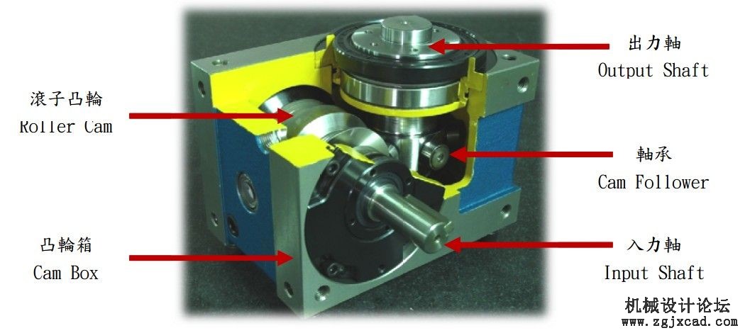

做机床,需要用到分割器,求大侠给点资料,最好能给个剖开的三维图

找一本关于凸轮分割器的选型手册就可以了。。。也可以网上查查三共,潭子的网站,有安装尺寸图纸等信息。。。

发表于 2013-11-14 22:22:17
做机床的话你可能是要用到360°驱动角的分割器,一般用在机床的第四轴比较多,例如北京精雕就用了很多这样的分割器。内部结构比较简单

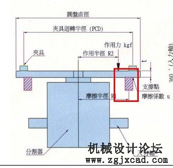

发表于 2013-11-14 22:23:57
首先不知道你加轴承是为了什么?你是想轴承加到分割器上,然后在用两米的盘在固定在轴承上吗?
囨檞释
囨檞释
61
发表于 2013-11-14 22:24:46
在支撑的地方做个轴承支撑着,轴承和盘面接触,然后轴承再用别的东西固定
