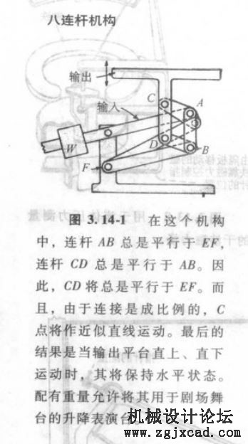

连杆结构,见下面图片,很是困惑

你好,见下面图片,该怎么理解文字 直上直下 ,我怎么看会左右移动的
很是困惑,所以想听听你们的见解,请各抒己见。

CD平行AB平行机架直立部分 所以是上下运动

是否会伴随左右移动,也即总体是斜线运动,在舞台上使用应该不会斜线运动,所以求解,谢谢回复!

文字上不是说了近似直线运动嘛。。近似啊!!!说明伴随有一点点左右运动啦。。。

当上升时AB左移,CD右移;下降时,AB右移,CD左移。再通过合理的设计各个连杆的长度就可实现平台的近似直上直下运动了。
