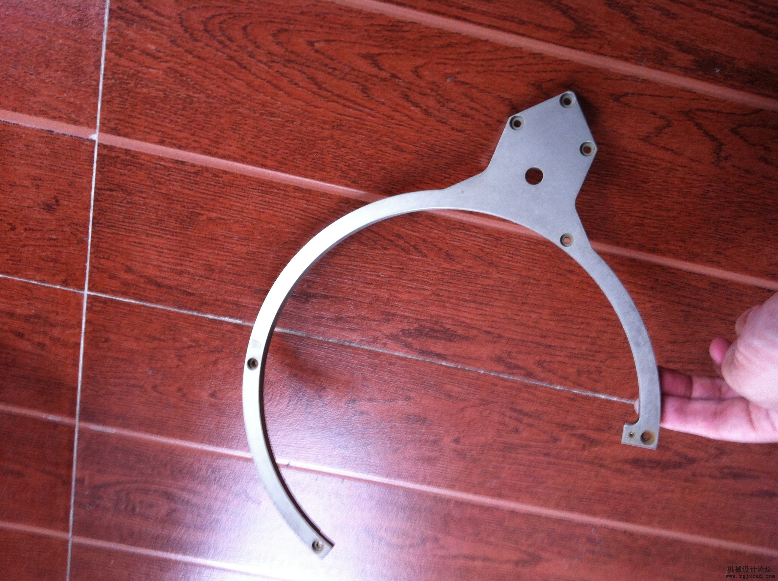

这个配件,是不是先板材下料,然后线切割尺寸到位 然后 ...
这个配件,是不是先板材下料,然后线切割尺寸到位 然后再上铣床,打眼钻孔..?
483
9
James_Blunt
James_Blunt
19
发表于 2013-11-14 22:19:08
刚进入
机械
行业不久,很多地方不知道..这个配件,是不是先板材下料,然后线切割尺寸到位 然后再上铣床铣几个方,打眼钻孔忽略..
或者整块方板上
数控
铣,把反面平整面做好后,反过来,再把整个形状尺寸一起铣下来...?

为什么不上钻床打眼钻孔??

是的

直接板材线割成型 钻孔 铣

如果批量大,是否考虑冲压下料。

下料、磨、线、铣钻

你这个批量多大啊,小的话就用线割吧,大的话你选钢管切片,然后加工,不过你得选一下,看有适合你的钢管没有,不过厚壁的应该有50的,量要很大的话,就用冲压吧,精度很高,单间成本很低,不过你这至少得上万,要不然开模费都不够

像是自行车锁基本件

好奢侈啊,压铸再后加工不可以么
