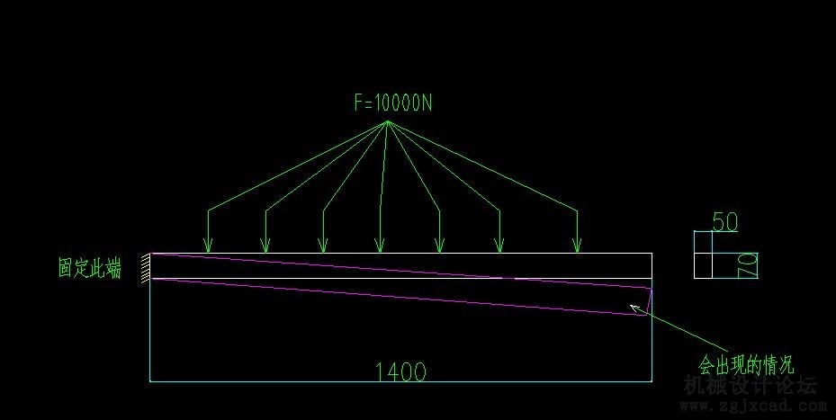

如图一矩形零件,长1400毫米,宽70毫米,厚度50毫米,固定其中一端,用10000N(1吨重物)的力向下压,用Q235分析了下,强度与刚度都不行,请问用什么材料可满足强度并使变形在3毫米附近?

LZ可否出示计算数据看看,
另外各种钢的弹性模量差不多,别的材料还不如钢(钨除外),EI在分母上,考虑在I上做文章,也就是变一下截面吧

钢材的弹性模量几乎是恒定值的,钢材的选择对挠度控制,几乎没有影响。
建议:增加截面尺寸或增加支撑。

大侠莫奇怪,235的只是用软件分析下,软件带的其他材料也分析了,只是变形没有明显提高!只有麻烦社区大侠指点一下拉!!

大侠你好! 曾有人和我说过,这种情况换钢材材料也不管用对于变形,那时候我不太信,还发帖询问过,通过你的回答,我查了下钢材种类的弹性模量,相差不多,所以换材质也不能有效的使变形变小,是这样吧!

弹簧钢应该可以,另外可结构重组一下,看看汽车板簧原理,取其一半,可以试试应该成功,普通钢也可以,成本低。
