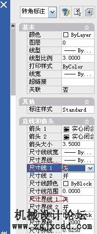

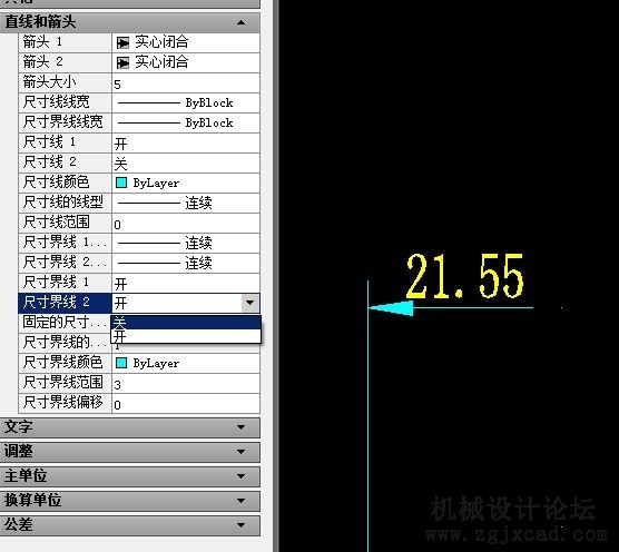

修改标注样式里面有个隐藏1.尺寸线12.尺寸线2,这两个选一个打上钩就行了

如下,关掉一头的尺寸线和尺寸线就OK了, 砸开就不是完整尺寸了,要完整还得重新建块,几乎所有的样式标注都可以设置并保持完整独立,尽量不要炸开

ctrl+1特性里《直线和箭头》一栏里和尺寸线相关的项目关闭即可调整

如图所示
