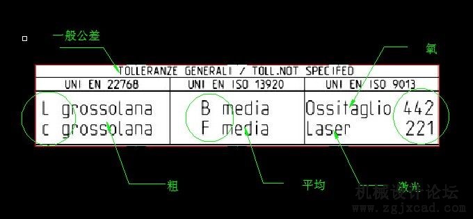

这个是意大利文的~圈起来的是什么意思
这个是意大利文的~圈起来的是什么意思
507
8
zhiseven579
zhiseven579
35
发表于 2013-11-14 22:17:44
这个是意大利文的~圈起来的是什么意思?

发表于 2013-11-14 22:20:19
这个好像是对应的标准里的吧,大前年接触过类似的图纸,都忘光了。你看下图面标识,然后下载一个对应的标准,应该可以找到解释

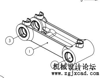

发表于 2013-11-14 22:21:37
就是这玩意 千秋架

发表于 2013-11-14 22:23:47
说的是未注公差,选用的标准和等级。你收索下欧标的22768,13920,9013.基本上是直接ISO的标准搬过来的。
