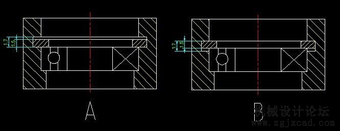

大家看看哪种正确。卡簧,这两个是在
机械
手册上查的基本尺寸,还有具体的公差没有标注,只是问一下,基本尺寸应该是哪种画法。

正常情况没那么紧,,,,,一般留0.5mm。

按装配来看第一种,刘0.2的量,具体看卡槽尺寸标注及公差

光从这两个图来对比应该说是A比较合理B的话很难控制精度弄不好卡簧就卡不进去了一点间隙也没有留 不合理!

我选择A,公差容易控制些。B不是他合理。

有图有真相,B合理

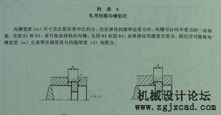

孔用卡环有标准

A是标准的 具体宽多少看GB
