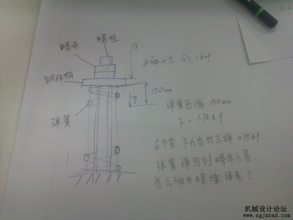

这个螺栓强度怎么算?
这个螺栓强度怎么算?

说实话,图看的不是很明白。

这属于预压弹簧的使用类型,
静态受力就以弹簧预压后所产生的力来当载荷,再来校核螺纹强度和螺栓强度;
动态受力就得依据实际工况,是否有冲击情况,如果有则要按冲击的烈度来取螺栓和螺纹的许用应力,再校核强度。
那个环形垫圈厚度也要校核强度。

没看懂,F是外力还是内力?

看着简单,实则不易。
要列机械振动方程,最后解微分方程。这是彻底的搞清楚这种问题的方法。
如果是实际问题,安全系数可以取大点的话,可用能量守恒定律来推导,冲击功转化为应变能。具体比较繁琐,无心去推。
