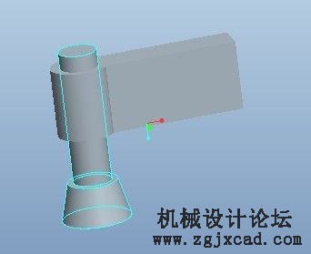

前些天在车间看到小型的钻床,上升下降是用手摇的。
我现在也要做一个类似的该怎么做。
上个大概的图说下
像图上的,我要在臂架上装一个气缸。高度要可调,所以图上这块要怎么设计,
补充下,是那种手动摇臂的,不是丝杆螺母电机驱动的那种

人家是齿轮齿条啊

你用气缸干嘛用啊?行走用吗?还是夹紧固定呢?

人家是齿轮齿条啊
这样啊,知道了,谢谢

齿轮齿条,不过好像摩擦轮也可以

液压系统可以弄液压锁,如果机械式肯定要考虑自锁,所以首先想到的是蜗轮蜗杆,其次是加自锁机构的齿轮齿条。。
