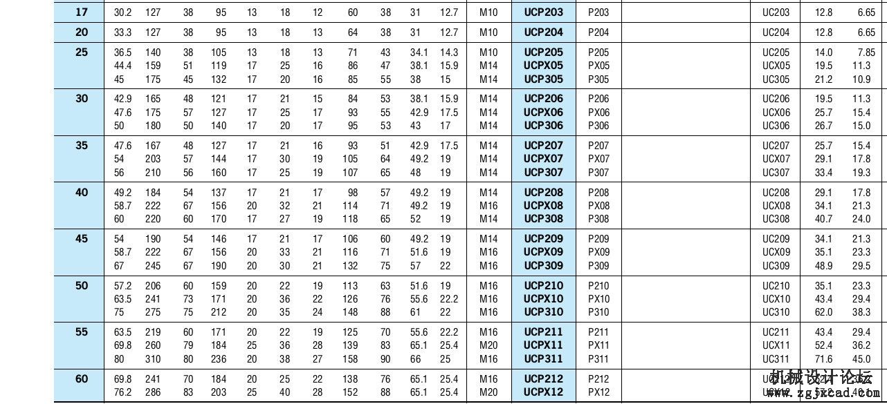

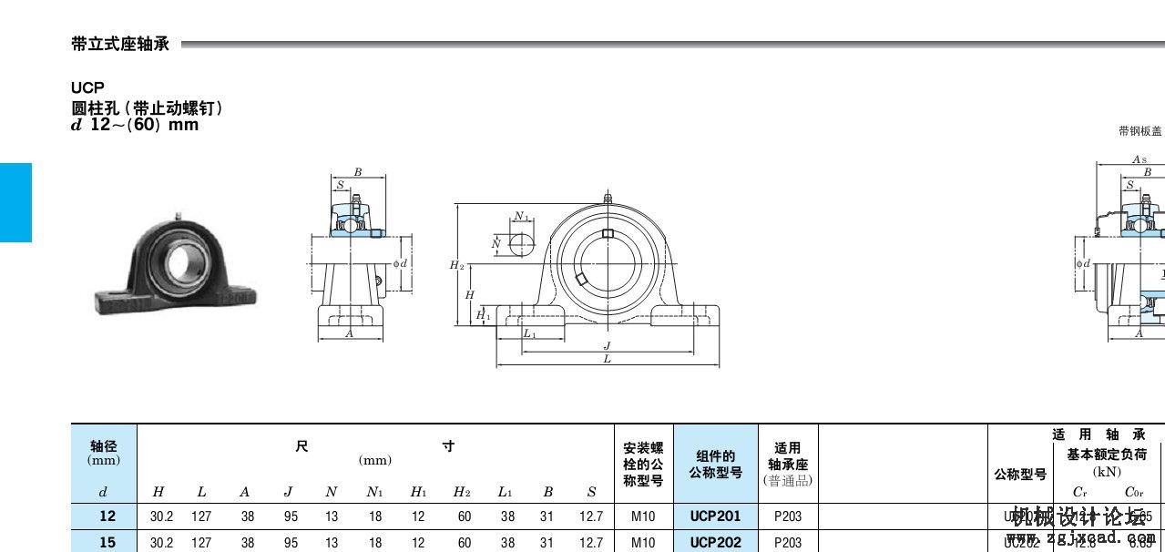

给你一个日本品牌的参数吧,你参考一下

发表于 2013-11-14 22:19:32
参考一下吧,有问题加QQ382353099
