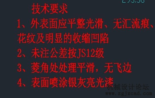

1、图片中“”JS12级和IT12是什么关系呢?
2、为什么手册里只有"IT"等级,没有"JS"呢?
3、假如不考虑公差大小,此处标“未注公差按IT12级”合适吗?

你觉得合适吗?难道你不明白JS12是什么意思吗?JS12是也是代表公差,是JS的是代表基孔制,12才是代表公差等级为IT!2。如果你直接改成IT12,你觉得意思会是一样的吗?

这要看你面对的客户和工艺现实了。还有要求按公司规范的。

IT是尺寸公差等级,一共有20个等级,JS是孔轴配合时候里面的一组配合等级

JS12中的
12决定公差范围大小,也就是IT12级,
JS决定起始位置,刚好JS级刚好是上下对称,所以相当对标定尺寸上下偏差各为IT12的一半

js是基本偏差的一种,表示基本偏差既可以是上偏差也可以是下偏差。和h是一个性质,基本偏差只能为上偏差且偏差值为0

对着,这两个就是两个概念,楼主是没搞清楚这个!
