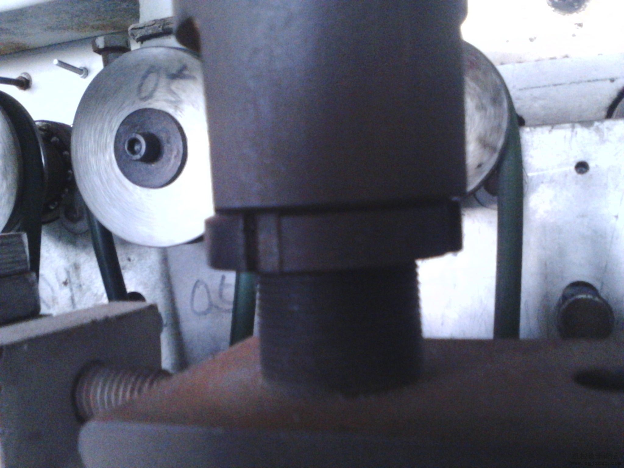

这是什么锁紧方式,单件名称是什么,用什么专用工具?请各路大神指点!谢谢!

并帽

并帽。。。

下面的是圆螺母,一般使用的工具为钩形扳手

圆螺母

双螺母背紧

那么像这种情况,圆螺母需要放止动垫圈吗?
