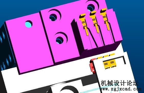

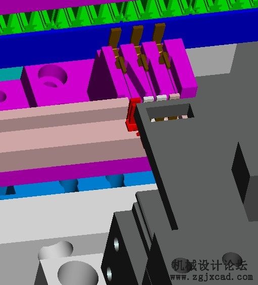

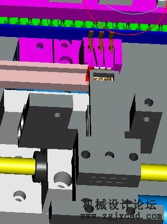

最近在做一个产品装配,这个机构导向分开,有什么好的方法使红色不被推倒。直振振动盘送料的。能实现分开的目的吗?

多来点图 白驹过隙不好分析啊

这个方案估计行不通,就算强行分开了,你产品表面也会刮伤,而且在分料的过程要拔动直振的料往后走,估计卡料的机会也比较严重,

表面刮伤可以允许的,后面的那个我目前想用吹气来解决。我想还有更好的办法吧!

在振动盘直震区做个挡4放3结构,每次只能过去3个,可以解决你的问题。

第3个还要往第4个方向靠拢2MM的呀!

不明白你这句话的意思,看你的图片一次推3个过去啊,和第四个有关系吗?

推料板推料时会碰到第4个的。做小又担心推第3个时推不倒!所以比较纠结中。
